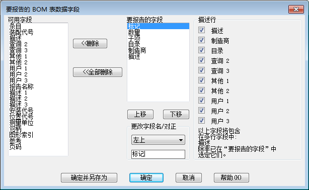

  2. 在“报告生成器”对话框中,单击“更改报告格式”。
    在“要报告的 BOM 表数据字段”对话框的“要报告的字段”区域中,将显示构成 BOM 表的字段。
  3. 选择“要报告的字段”列表中的“TAGS”。
  4. 单击“<<删除”。
    “TAGS”字段将移出“要报告的字段”并进入“可用字段”。
    注: 还可以从“可用字段”列表中选择字段将其添加到报告中。可以使用“上移”和“下移”按钮对列进行重新排列。单击“确定并另存为”,将这些设置保存到文件中以备将来使用。
  5. 单击“确定”。
    注: 下次提取 BOM 表报告时,这一新格式将成为默认格式。
    “报告生成器窗口”对话框中的 BOM 表数据将重新格式化并显示出来。
