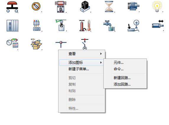

  4. 在“图标菜单向导”对话框中,选择“添加”“元件”以向菜单添加新图标。
    注: 您也可以在空白区域单击鼠标右键,然后选择“添加图标”“元件”。

  1. 在“图标菜单向导”对话框中,选择“添加”“新建子菜单”以向菜单添加新图标。
    注: 也可以在空白区域单击鼠标右键,然后选择“新建子菜单”。

  1. 在“图标菜单向导”对话框中,单击“添加”“命令”。
    注: 您也可以在空白区域单击鼠标右键,然后选择“添加图标”“命令”。

  1. 在“图标菜单向导”对话框中,单击“添加”“添加回路”。
    注: 您也可以在空白区域单击鼠标右键,然后选择“添加图标”“添加回路”。
