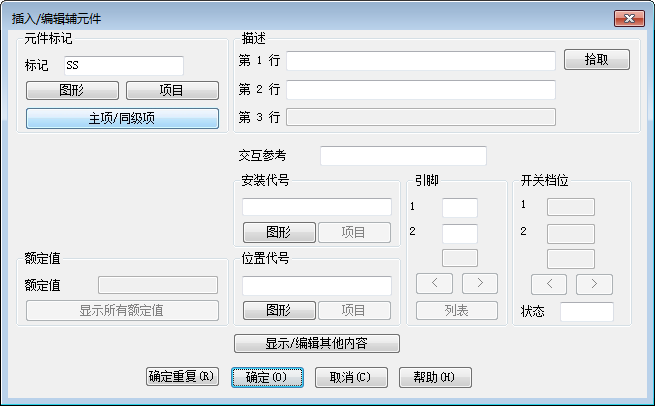

  7. 在“插入/编辑辅元件”对话框中,单击“确定”。

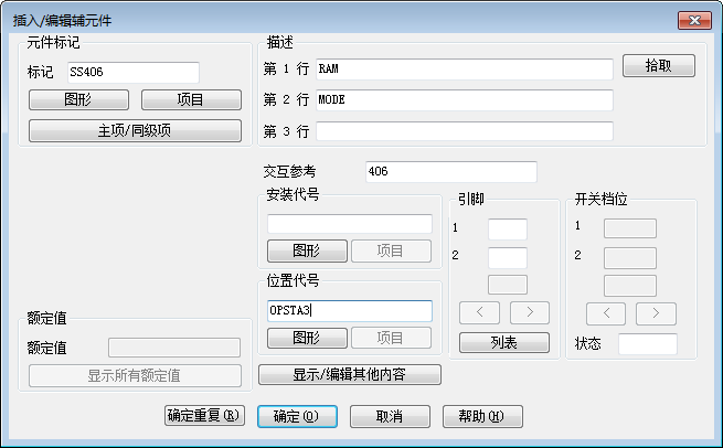

     选择线参考 410 上的选择开关
  4. 在“插入/编辑辅元件”对话框的“元件标记”区域中,单击“主项/同级项”。
  5. 按如下所述对提示做出响应:
    选择元件:
     选择线参考 408 上现有开关的底部同级触点 (3)
    AutoCAD Electrical toolset 将读取同级触点并将相应的注释传递到新的开关触点上。
  6. 在“插入/编辑辅元件”对话框中,单击“确定”。
