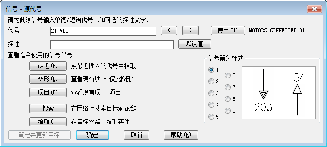

  4. 在“信号 - 源代号”对话框中,指定:
    代号:  24 VDC
    信号箭头样式:  1
    AutoCAD Electrical toolset 允许源箭头上有一个描述行。此描述之后可用于关联的目标箭头。您可以定义一些默认描述行,使描述更易于输入,而不必每次都键入。AutoCAD Electrical toolset 将查找名为“WDSRCDST.WDD”的文件。此文件是简单的文本文件,每一行都作为独立的描述被读取。如果此文件存在,“信号 - 源代号”和“插入目标代号”对话框中的“默认值”按钮就可用。
  5. 单击“确定”。
  6. 在“源/目标信号箭头”对话框中,单击“否”。
    注: 单击“否”,以将信号箭头插入到下一个图形上。单击“确定”,以将信号箭头插入到当前图形上。
