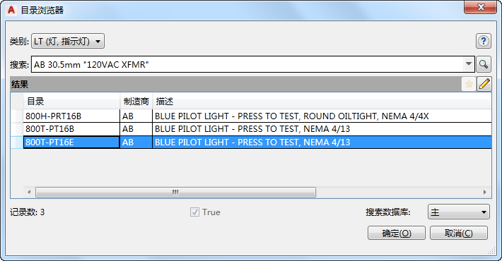

搜索目录数据
  1. 在“LT410”上单击鼠标右键,然后选择“编辑元件”。
  2. 在“插入/编辑元件”对话框的“目录数据”区域中,单击“查找”。
  3. 输入搜索字符串“AB 30.5mm "120VAC XFMR"”,然后单击 。
  4. 将目录指定改为“800T-PT16E”。

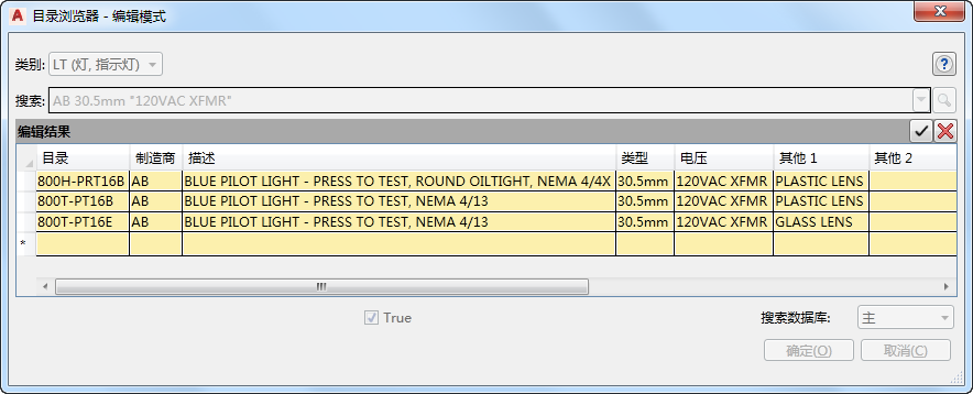

添加目录项目

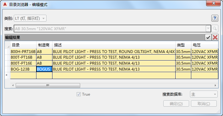

  1. 在“目录浏览器”对话框中,单击 以启动编辑模式。
  2. 在目录 800T-PT16E 所对应的行上单击鼠标右键,然后选择“复制行”。
  3. 在底部的空白行中单击鼠标右键,然后选择“粘贴”。
  4. 单击“目录”单元,然后输入“BOG-123B”。
  5. 单击“制造商”单元,然后输入“BOGUS”。
  6. 单击 以保存更改。

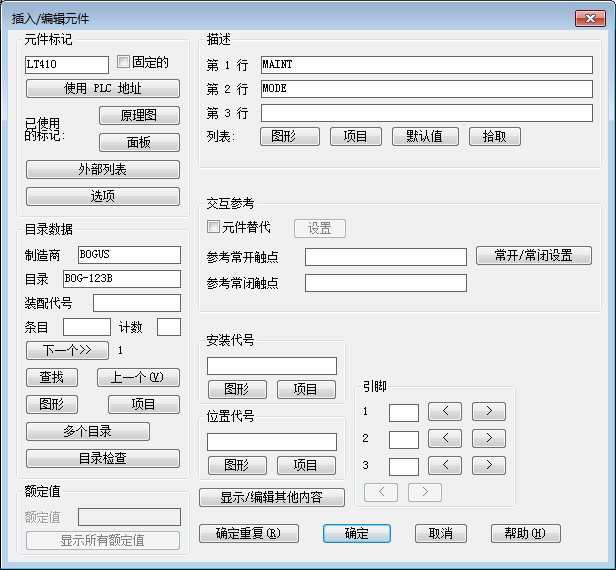

  7. 将搜索更改为 BOGUS 30.5mm "120VAC XFMR",然后单击 。
  8. 选择“BOG-123B”目录条目,然后单击“确定”。
  9. 在“插入/编辑元件”对话框中,单击“确定”。
