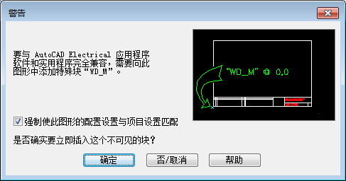

单击
。 查找
将显示警告。
- 单击“确定”插入 WD_M 块。
