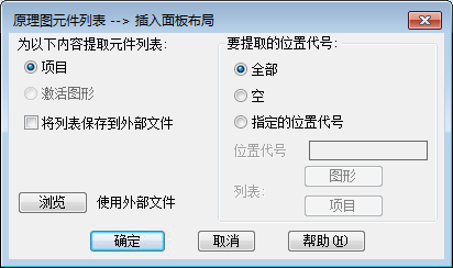

  4. 单击“面板”选项卡 “插入元件示意图”面板 “插入示意图”下拉列表 “原理图列表”。 查找
  5. 在“原理图元件列表 -- 插入面板布局”对话框中,验证:
    为以下内容提取元件列表:  项目
    要提取的位置代号:  全部
  6. 单击“确定”。
  7. 在“选择要处理的图形”对话框中,选择“AEGS04.dwg”,然后单击“处理”。
  8. 验证“AEGS04.dwg”已列在“要处理的图形”区域中,然后单击“确定”。

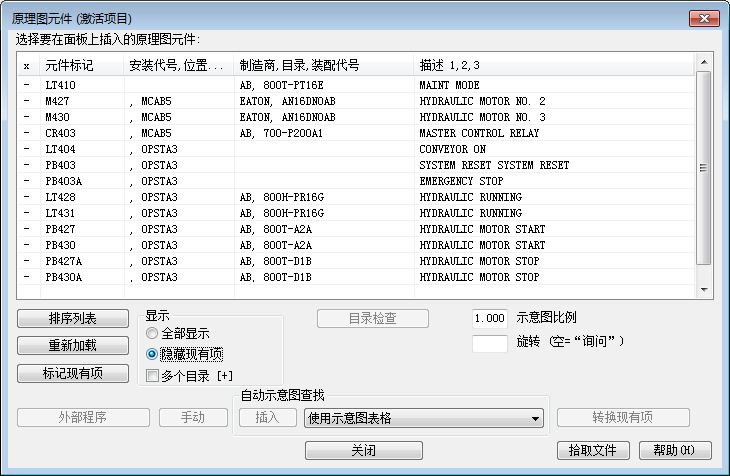

  9. 在“原理图元件 (激活项目)”对话框中,单击“标记现有项”。将使用 x 标记已放置在项目中的示意图。
    同一个元件不能插入多次。如果选择带 x 的条目,“插入”按钮将禁用。
    注: 列表中元件旁边的“o”表示找到具有匹配元件标记的面板元件,但目录信息不匹配。
  10. 在“原理图元件 (激活项目)”对话框的“显示”区域,选择“隐藏现有项”。
    将显示尚未插入到面板布局中的原理图元件示意图。
    现在,您可以开始在面板布局中手动插入原理图元件示意图。

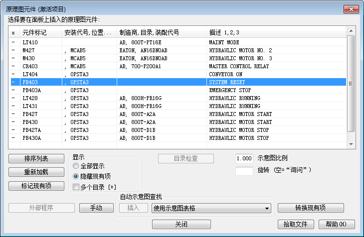

手动插入系统重置示意图
  1. 在“原理图元件 (激活项目)”对话框中,选择“PB403 OPSTA3 SYSTEM RESET”。
  2. 单击“手动”。
    注: 当原理图元件示意图没有定义制造商和目录号时,将使用“手动”按钮。

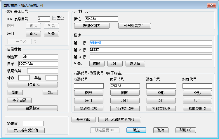

    可能已经为元件指定了 BOM 表条目号。如果 AutoCAD Electrical toolset 找到具有相同目录信息的元件,它会自动将同一 BOM 表条目号指定给此新元件。如果未指定任何 BOM 表条目号,并且您认为存在匹配的元件,请使用其中一个“查找”按钮浏览图形或项目。如果没有找到匹配的元件,请单击“下一步”为此示意图指定 BOM 表条目号。每次插入示意图和指定 BOM 表条目号时,此按钮都会更新。此 BOM 表条目号或详细信息号用于报告 BOM 表和元件,并且可由绑定到示意图的可选引出序号标签进行参考。如果不希望在以后运行“重排序 BOM 表条目号”时更改 BOM 表条目号,请选中该 BOM 表条目号旁边的“固定”。
    注: 每次插入面板示意图时,都会显示“面板布局 - 插入/编辑元件”对话框。原理图表示中的信息会自动传送到面板示意图表示中。
  9. 在“面板布局 - 插入/编辑元件”对话框中,单击“确定”。

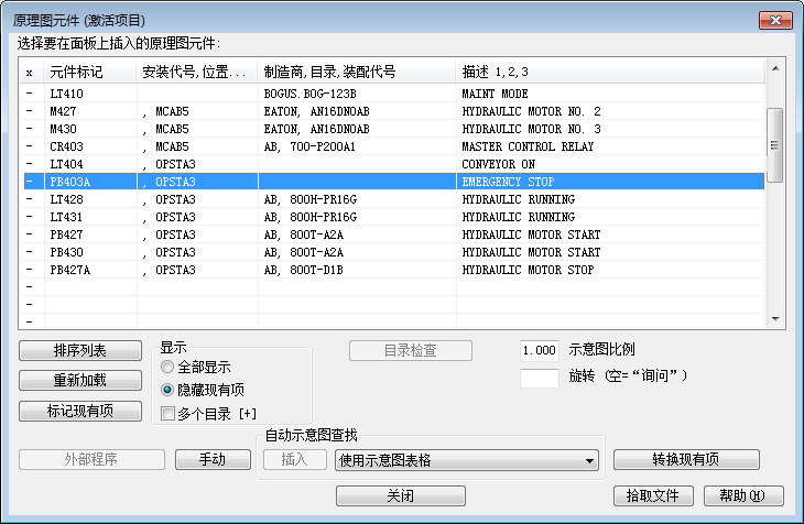

  1. 在“原理图元件 (激活项目)”对话框中,选择“PB403A OPSTA3 EMERGENCY STOP”。
  2. 单击“手动”。

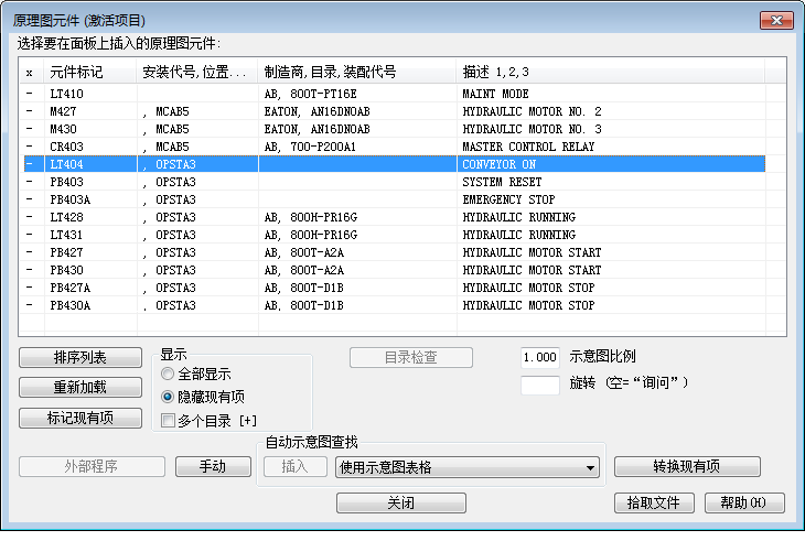

手动插入指示灯示意图
  1. 在“原理图元件 (激活项目)”对话框中,选择“LT404 OPTSTA3 CONVEYOR ON”。
  2. 单击“手动”。
