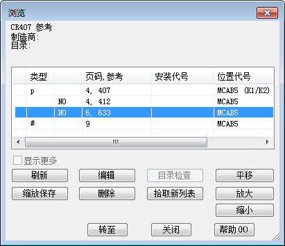

    CR407 的所有实例都将出现在“浏览”对话框中。
  7. 选择表 6 上的参考。
  8. 单击“转至”。
    表 6 中的 CR407 的实例将被浏览出来,并显示在“浏览”对话框旁边的图形中。
  9. 选择表 9 上的参考。
  10. 单击“转至”。

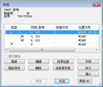

  11. 双击“浏览”对话框中的第一个条目返回到原始“AEGS04.dwg”图形。
  12. 单击“关闭”。
