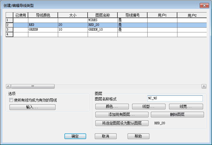

  1. 单击“原理图”选项卡 “编辑导线/线号”面板 “创建/编辑导线类型”。 查找
  2. 在“创建/编辑导线类型”对话框中,指定:
    导线颜色:  红色
    大小:  20
    “图层名称”将自动创建。您正在创建的导线图层的名称将被指定为“RED_20”。
  3. 单击“颜色”。
  4. 在“选择颜色”对话框中,选择“红色”,然后单击“确定”。
  5. 单击“线型”。
  6. 在“选择线型”对话框中,选择“连续”,然后单击“确定”。
  7. 在“创建/编辑导线类型”对话框中,指定:
    导线颜色:  绿色
    大小:  10
    颜色:  绿色
    线型:  Hidden2
    注: 如果 HIDDEN2 不可用,请单击“加载”。从“加载或重载线型”对话框的线型列表中选择该线型。
  8. 在栅格中选择“RED_20”,然后单击“将选定图层设为默认图层”。
  9. 单击“确定”。
