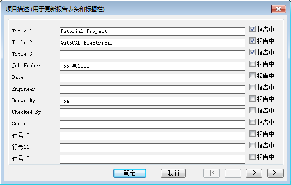

AutoCAD Electrical toolset 中的标题栏和项目描述对话框显示了诸如“LINE1”、“LINE2”等通用标签。您可以更改这些标签,以便它们与指向标题栏的链接相匹配。例如,已将 AutoCAD Electrical toolset 数据“LINE4”值链接至标题栏上的“JOB#”属性。当 AutoCAD Electrical toolset 显示与标题栏相关的对话框时,您所希望看到的不是“LINE4”,而是“作业编号”。具有 WDL 扩展名的文本文件会定义自定义标签。

  5. 单击“项目”选项卡 “项目工具”面板 “管理器”。 查找
  6. 如果 AEGS 不是激活项目,请在“项目管理器”中的“AEGS”上单击鼠标右键,然后选择“激活”。
  7. 在项目管理器中,在项目名称上单击鼠标右键并选择“描述”。
    标签匹配 WDL 文件中的值。
