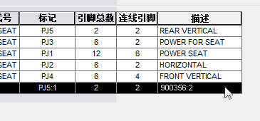

  3. 在 Inventor 中添加的连接器在“连接器选择”对话框中列出。选择该连接器所对应的行。

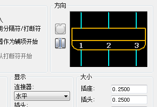

  4. 在对话框的底部,单击“详细信息”。
  5. 在连接器显示菜单上,单击“水平”。
    对话框中显示的内容将切换为水平。
  6. 单击“插入”。
