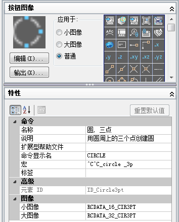

在“自定义”选项卡的“命令列表”窗格中,选择要添加图像的命令。
执行以下操作之一:

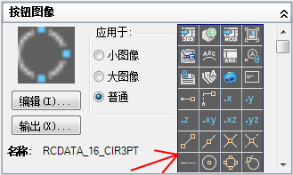

指定标准图像
在“按钮图像”窗格中的“应用于”下,选择三个图像指定选项中的一个:“小图像”、“大图像”或“同时应用两者”。
在图像列表中选择一个图像,图像名称将被指定给选定命令的“小图像”和/或“大图像”图像特性。

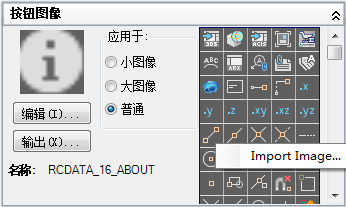

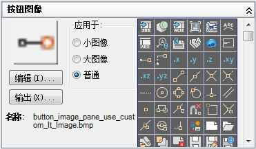

输入和指定自定义图像
在“按钮图像”窗格中,在图像列表上单击鼠标右键并单击“输入图像”。
在“打开”对话框中,浏览到并选择要输入的图像文件,然后单击“打开”。
在“按钮图像”窗格中的“应用于”下,选择三个图像指定选项中的一个:“小图像”、“大图像”或“同时应用两者”。然后从图像列表中选择要输入的图像。
单击“应用”。
