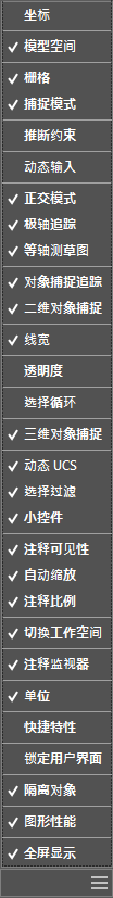

可以通过状态栏快速访问影响绘图环境的工具。
状态栏按钮 | 名称 | 说明 |
查找 | 坐标 | 将显示光标位置的坐标。 |
查找 | 模型空间 | 表示当前正在模型空间中工作。在模型空间中,单击此按钮可显示最近访问的布局。在布局中,单击此按钮可从布局视口中的模型空间切换到图纸空间。 |
查找 | 图纸空间 | 表示当前正在布局中工作。单击此按钮可从布局视口中的图纸空间切换到模型空间。 |
查找 | 栅格 | 在绘图区域中显示栅格。 |
查找 | 捕捉模式 | 启用捕捉到栅格。启用栅格捕捉后,在您移动光标时,光标将捕捉到指定的栅格间距上。启用极轴捕捉后,光标将沿指定的极轴对齐路径捕捉到指定的距离。 |
查找 | 推断约束 | 在创建或编辑几何图形时自动应用几何约束。 |
查找 | 动态输入 | 在光标附近显示工具提示,以便使用工具提示为命令指定选项,并为距离和角度指定值。 |
查找 | 正交模式 | 约束光标在水平方向或垂直方向移动。 |
查找 | 极轴追踪 | 沿指定的极轴角度跟踪光标。 |
查找 | 等轴测草图 | 通过沿着等轴测轴(每个轴之间的角度是 120°)对齐对象来模拟等轴测图形环境。 |
查找 | 对象捕捉追踪 | 从对象捕捉点沿着垂直对齐路径和水平对齐路径追踪光标。 |
查找 | 二维对象捕捉 | 移动光标时,将光标捕捉到最近的二维参照点。例如端点、圆心、中点等。 |
查找 | 线宽 | 在图形中显示线宽。模型空间使用成比例的像素宽度显示线宽。布局使用真实单位显示线宽。 |
查找 | 透明度 | 为所有透明度特性设置为非零值的对象启用透明度。禁用此按钮后,所有对象都将是不透明的。 |
查找 | 选择循环 | 启用选择循环,该功能可帮助您在对象彼此重叠的情况下选择对象。 |
查找 |
三维对象捕捉 注: 在 AutoCAD LT 中不可用。
移动光标时,将光标捕捉到最近的三维参照点。例如,顶点、边上的中点、最近的面等。 |
查找 |
动态 UCS 注: 在 AutoCAD LT 中不可用。
将 UCS 的 XY 平面与一个三维实体的平整面临时对齐。 |
查找 |
选择过滤 注: 在 AutoCAD LT 中不可用。
指定将光标移动到对象上方时,哪些对象将会亮显。 |
查找 |
小控件 注: 在 AutoCAD LT 中不可用。
显示三维小控件,它们可以帮助用户沿三维轴或平面移动、旋转或缩放一组对象。 |
查找 | 最大化视口 | 展开当前布局视口,使其充满屏幕,以进行编辑。 |
查找 | 最小化视口
注: 最大化视口后,此按钮将替换状态栏上的
恢复已最大化的布局视口。 |
查找 | 标注可见性 | 使用注释比例显示注释性对象。禁用后,注释性对象将以当前比例显示。 |
查找 | 自动缩放 | 当注释比例发生更改时,自动将注释比例添加到所有的注释性对象。 |
查找 | 标注比例 | 设置模型空间中的注释性对象的当前注释比例。 |
查找 | 视口锁定 | 锁定布局视口的显示。如果您在视口锁定时执行缩放,缩放将应用于整个布局,从而使布局视口中的视口比例保持不变。 |
查找 | 视口比例 | 显示选定视口的比例。仅当您选择视口时该选项才是可见的 |
查找 | 视口比例同步 | 表示视口比例和注释比例相等。仅当您选择视口时该选项才是可见的 |
查找 | 视口比例同步
注: 当视口比例和注释比例相等时,此图标将替换状态栏上的
表示视口比例和注释比例不同。仅当您选择视口时该选项才是可见的 |
查找 | 切换工作空间 | 将当前工作空间更改为您选择的工作空间。 |
查找 | 注释监视器 | 打开注释监视器。当注释监视器处于打开状态时,系统将在所有非关联注释上显示标记。 |
查找 | 单位 | 设置当前图形的图形单位。 |
查找 | 快捷特性 | 选中对象时显示“快捷特性”窗口。 |
查找 | “锁定用户界面” | 锁定工具栏和可固定窗口(例如“设计中心”和“特性”窗口)的位置和大小。 |
查找 | 图形性能 | 启用硬件加速以利用已安装的显卡的 GPU,而不是利用计算机的 CPU。 |
查找 | 全屏显示 | 通过清除功能区、工具栏和可固定窗口(命令窗口除外)的绘图区域,最大化绘图区域。 |
查找 | 全屏显示
注: 最大化绘图区域后,此按钮将替换状态栏上的
恢复功能区、工具栏和可固定窗口。 |
查找 | 隔离对象 | 隐藏绘图区域中的选定对象,或显示先前隐藏的对象。 |
查找 | 自定义 | 指定在状态栏中显示哪些命令按钮。 |
