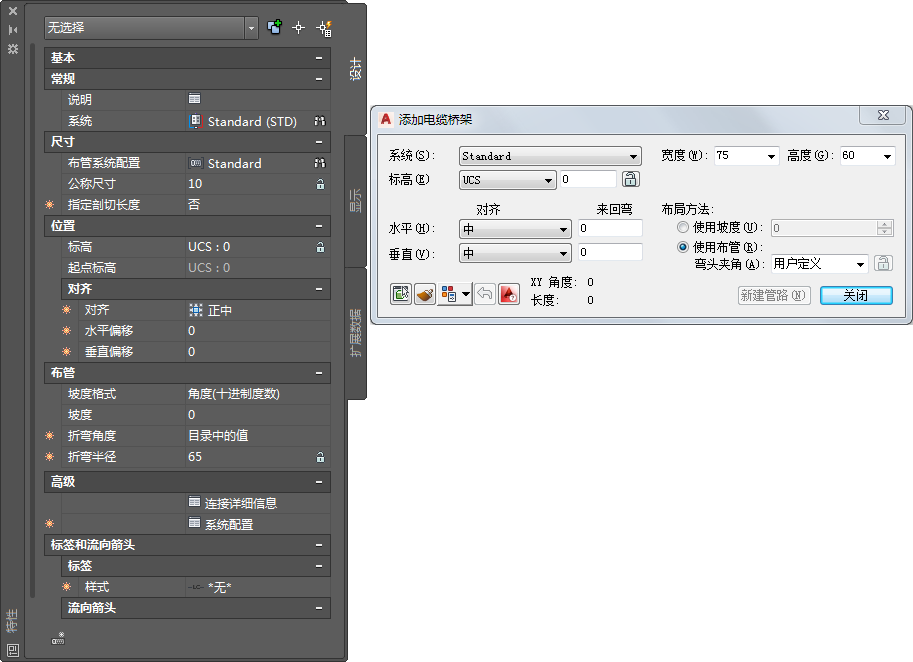

  1. 在“电气”工作空间中,依次单击 “常用”选项卡 “构建”面板。然后依次单击“电缆桥架” 查找“套管” 查找
  2. 对于剩余的步骤,请使用“特性”选项板设置套管,或使用“添加电缆桥架”对话框设置电缆桥架,如下图所示。
    套管*(左)、电缆桥架(右)
    *显示展开的特性,包括平行布管模式

    • 对于电缆桥架:在“添加电缆桥架”对话框的 “系统”
    • 对于套管:在“特性”选项板 > “常规” > “系统” > > “样式浏览器”选项板
    电缆桥架和套管工具有特定的预定义系统,例如“电力 - 120V”或“数据”。您绘制的电缆桥架或套管将继承此系统的特性,例如其设计参数、显示特性以及上升/下降样式。
  4. “特性”选项板 > “常规” > “尺寸” > “布管系统配置” > 中为套管指定布管系统配置
  5. 从下列位置指定标注:
    • 对于电缆桥架:在“添加电缆桥架”对话框中的“宽度和高度”中
    • 对于套管:在“特性”选项板上,在“标注”下的“公称尺寸”中
