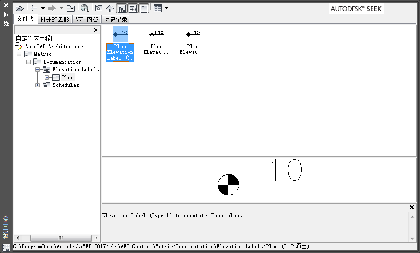

  4. 在“设计中心”中,单击“AEC 内容”选项卡,然后导航到可以选择要创建的工具的“AEC 内容”项目。
  5. 将该项目拖动到工具选项板上。
