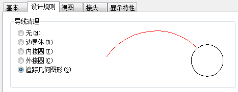

  3. 单击“设计规则”选项卡。
  4. 选择一种导线清理方法作为“导线清理”。
    此选择决定了导线在连接到配电盘时的显示方式。右侧的预览图像提供了当前选择的示例。
