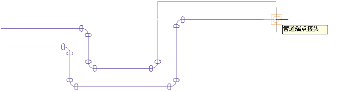

  4. 在图形中,在现有管道管路的起点处选择管道端点接头。
  5. 继续沿管路选择点。

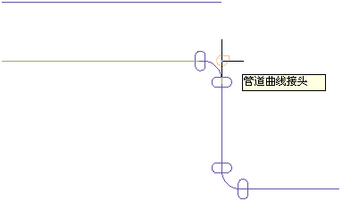

    注意: 若要获得最准确的布局,请在管段的每个端点处选择点。对于有角度的变径(如弯头),仅选择管件中心线的逻辑相交处的管道曲线接头,如下例所示。
    请注意,对于弯头和其他曲线式管件,则在管件中心线的逻辑相交处显示管道曲线接头。这样可以确保管道沿整个并行管路偏移特定间距。
