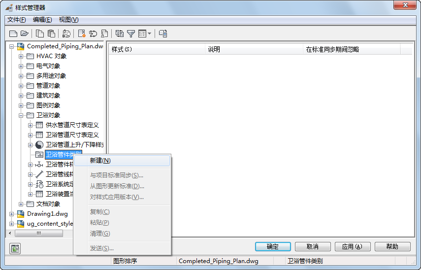

  1. 请依次单击 “管理”选项卡 “样式和显示”面板 “样式管理器”
  2. 在左侧窗格中,展开特定对象节点。在此例中,选择“管道对象”。
  3. 在所需的类别(在此例中为“卫浴管件类别”)上单击鼠标右键。然后单击“新建”。
  4. 输入新类别的名称,然后 Enter 键。
