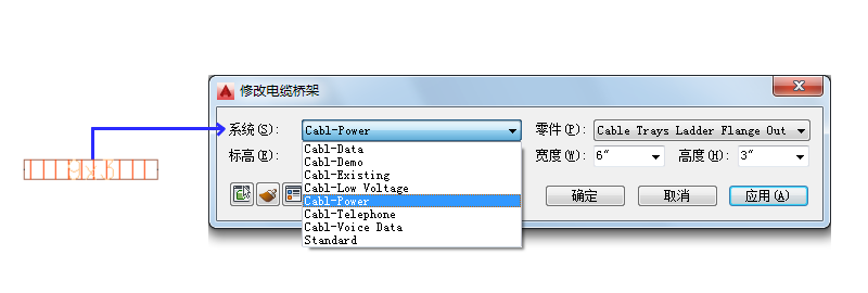

对于电缆桥架,依次单击
“电缆桥架”选项卡
“修改”面板
“修改电缆桥架”
在“修改电缆桥架”对话框中指定系统。

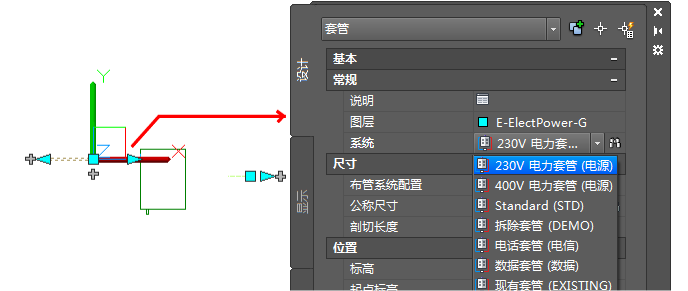

对于套管,在“特性”选项板上的“常规”下,从列表中指定系统。
