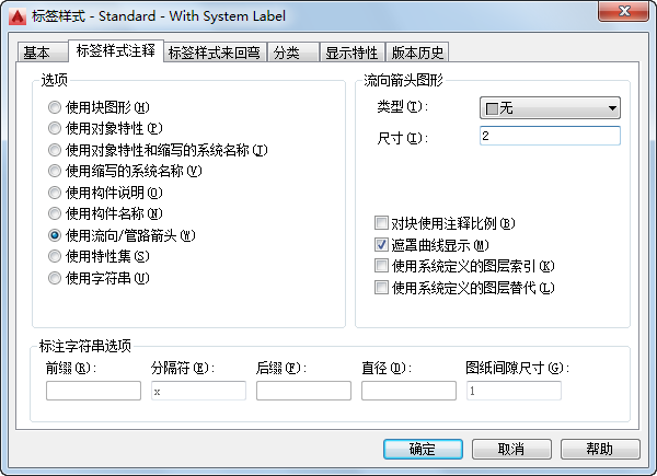

您可以使用“标签样式注释”选项卡上的选项指定如何在标签中显示对象信息。
设置标签样式注释特性

| 使用流向/管路箭头 |
指定使用箭头显示流向/管路方向。流向/管路箭头显示为块图形。您可以选择要显示的块图形的类型。 如果要使用所创建的自定义流向/管路箭头样式,请为流向/箭头的“类型”选择“用户箭头”,然后从“选择自定义箭头块”对话框中选择样式。 如果您希望流向箭头图形随注释比例的修改而修改,请选择“对块使用注释比例”。 注: “对块使用注释比例”设置(而不是选定图块定义中的“注释性”特性)将确定标签曲线样式是否属于注释性样式。有关详细信息,请参见“缩放注释”。
