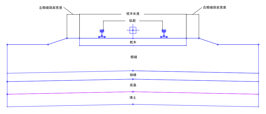

Internal_Multi_Track 部件用于包含枕木、粗碴、细碴以及用于底基和填土材质的两个额外层或材质的单线铁路。
可以编辑 Internal_Multi_Track 轨道的尺寸以及材质层的尺寸。
默认情况下,附着点在轨道之间的中心线上。使用部件参数可以相对此点移动轨道。

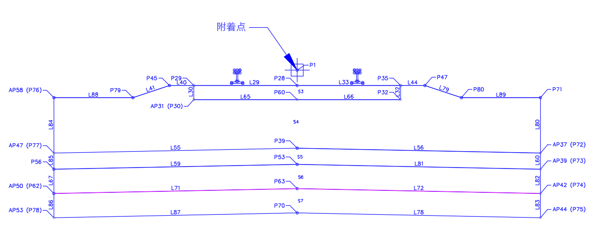

在布局模式中,此部件显示包含轨道、枕木、粗碴、细碴和边坡的连接。
下表列出了此部件的已指定了代码值的点、连接和造型代码。此部件的未指定代码值的点、连接或造型代码不包含在此表中。
