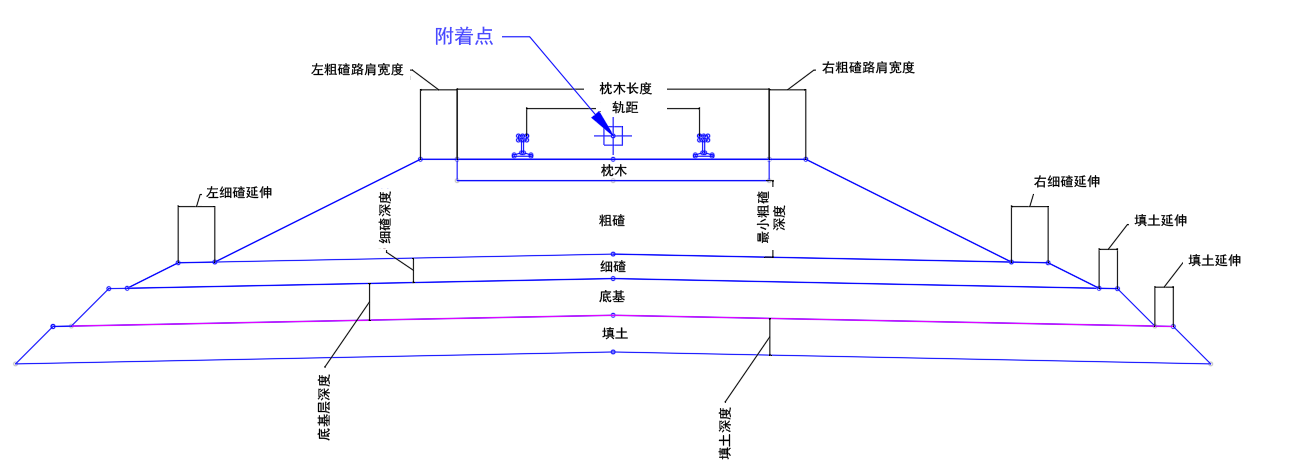

默认情况下,附着点在轨道之间的中心线上。使用部件参数可以相对此点移动轨道。

| 最小粗碴深度 | 枕木底部和细碴顶部之间的最小垂直距离铁路超高中不同阶段更改此最小距离的位置。请参见下面的“行为”。 | 数字(非负数) | 2 英尺
0.6096 米 |
| 粗碴路肩宽度(左侧和右侧) | 枕木末端到粗碴边坡起点的距离。 | 数字(非负数) | 12"
305 毫米 |
| 粗碴边坡(左侧和右侧) | 粗碴材质侧的坡度。粗碴材质顶部的坡度应与铁路超高造成的枕木坡度相一致。 | 坡度(非负数) | 2:1 |
| 细碴深度 | 细碴材质的深度 | 数字(非负数) | 8"
203 毫米 |
| 细碴顶坡 | 以部件中心线为铰点,细碴左侧和右侧的顶部坡度。 | 坡度(非负数) | 40:1 |
| 细碴延伸(左侧和右侧) | 粗碴材质基脚到细碴材质边坡起点的距离 | 数字(非负数) | 12"
305 毫米 |
| 细碴边坡(左侧和右侧) | 细碴材质一侧的坡度。 | 坡度(非负数) | 2:1 |
| 底基延伸(左侧和右侧) | 细碴材质基脚到底基材质边坡起点的距离 | 数字(非负数) |
0.5 英尺 0.15 米 |
| 底基坡度 | 底基材质一侧的坡度。 | 坡度(非负数) | 1:1 |
| 底基深度 | 底基材质的深度 | 数字(非负数) |
1 英尺 0.30 米 |
| 填土深度 | 填土材质的深度 | 数字(非负数) |
1 英尺 0.30 米 |
| 填土坡度 | 填土材质一侧的坡度。 | 坡度(非负数) | 1:1 |
| 填土延伸(左侧和右侧) | 底基材质基脚到填土材质边坡起点的距离 | 数字(非负数) |
0.5 英尺 0.15 米 |

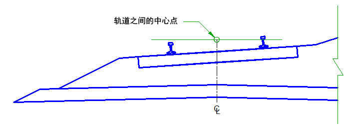

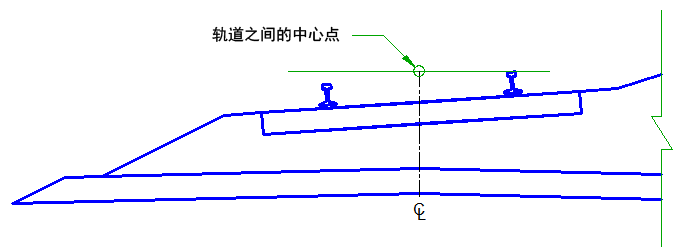

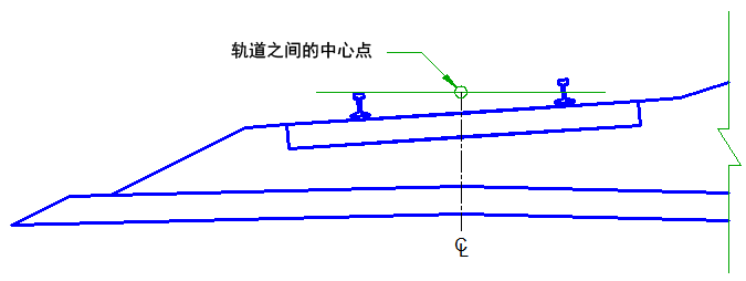

该部件提供包含可调整铁路超高和材质组件的简单单轨道设计。
若将“轴方法”设定为“高侧轨道”,则曲线外侧的轨道会保持在轨道高程,内侧轨道的高程会调整一个铁路超高值。
若将“轴方法”设定为“中心基准线”,则各以铁路超高值的一半调整两条轨道,外侧轨道向上而内侧轨道向下。
“最小粗碴深度”值会应用在枕木与细碴之间的最小间隙位置处。“细碴顶部坡度”参数用于独立控制细碴顶部坡度。“细碴路拱基准线”参数用于控制细碴路拱的位置。

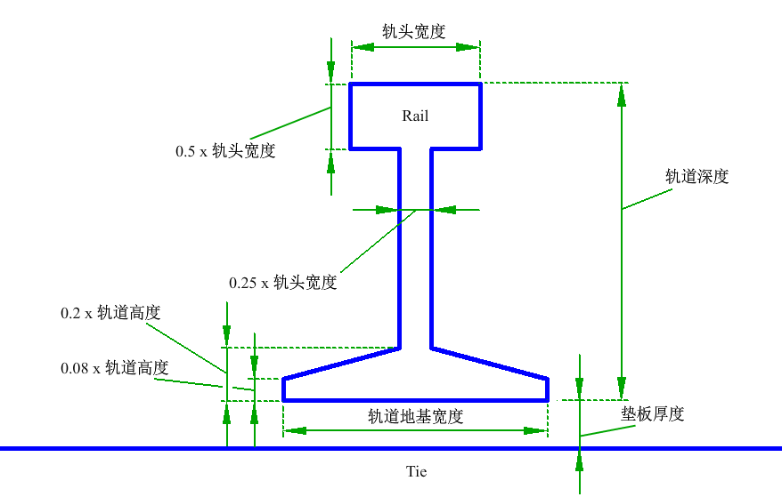

该部件中使用的轨道造型是行业标准轨道造型和尺寸的简化近似造型。轨头宽度、轨道深度和轨道地基宽度可作为输入参数并用于导出剩余近似尺寸。

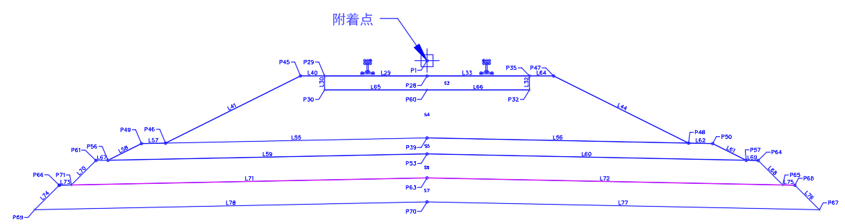

在布局模式中,此部件显示包含轨道、枕木、粗碴、细碴和边坡的连接。
下表列出了此部件的已指定了代码值的点、连接和造型代码。此部件的未指定代码值的点、连接或造型代码不包含在此表中。
点、连接或造型 |
代码 |
描述 |
| P1、P4 - P13 | Rail | 轨道 |
| P2 | Cl_Rail | 轨道中心线 |
| P3 | Gauge_Line, Rail | 轨距线(轨道顶部内侧边缘) |
| P14、P18、P19、P23 | Top_Edge_Ballast | 粗碴材质顶部边缘 |
| P15、P17、P20、P22 | Tie | 枕木顶部角点 |
| P16、P21 | CL_Tie | 枕木顶部中心线 |
| P26、P30 | Top_Edge_Subballast | 细碴材质顶部边缘 |
| P27、P29 | Bottom_Edge_Ballast | 粗碴材质底部边缘 |
| P28 | Top_Subballast | 细碴材质顶部中心线 |
| P31、P33 | Bottom_Edge_Subballast | 细碴材质底部边缘 |
| P32 | Bot_Subballast | 细碴材质顶部中心线 |
| P63 | Bottom_SoilFill | 填土底部 |
| P64 | Top_Edge_SoilFill | 填土顶部边缘 |
| P62、P65 | Bottom_Edge_SoilFill | 填土底部边缘 |
| P66 | Top_Edge_SubBase | 基底顶部边缘 |
| P67 | Bottom_Edge_SubBase | 基底底部边缘 |
| P68 | Top_Edge_SubBase | 基底顶部边缘 |
| P69 | Bottom_Edge_SubBase | 基底底部边缘 |
| P70 | Bottom_SubBase | 底基底部 |
| L1、L2 | Top_Rail, Rail | 轨道顶部 |
| L3 - L13 | Rail | 轨道 |
| L14、L17、L22、L23 | Ballast, Top | 粗碴顶部 |
| L15、L16 | Tie, Top_Tie | 枕木顶部 |
| L18 - L21 | Tie | 枕木 |
| L24, L27 - L29 | Subballast, Top | 细碴顶部 |
| L25、L26 | Ballast, Subballast | 粗碴和细碴 |
| L30、L31 | Subballast, Datum | 细碴底部 |
| L32 | Ballast, Ballast_Between_Ties | 枕木之间开放空间的粗碴材质。忽略枕木时也可以使用。 |
| L67 - L70 | Top, SoilFill | 填土 |
| L71 - L72 | SoilFill, SubBase | 底基 |
| L73 - L76 | Top, SubBase | 底基 |
| L77 - L78 | SubBase, Datum | 底基 |
| S1、S2 | Rail | 轨道 |
| S3 | Tie | 枕木 |
| S4 | Ballast | 粗碴 |
| S5 | Subballast | 细碴 |
| S6 | SoilFill | 填土 |
| S7 | SubBase | 底基 |
