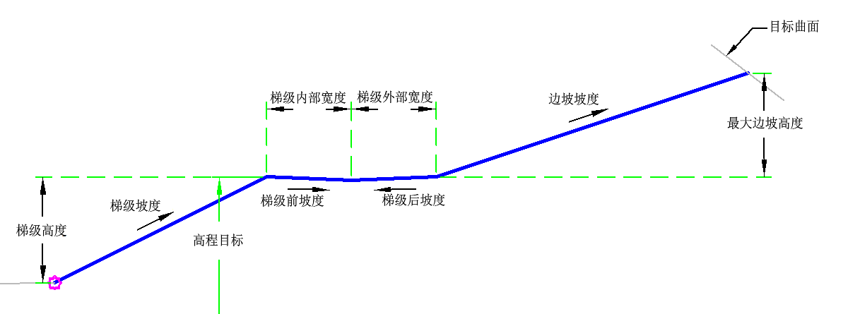

BasicBenchTargetOneElevation
BasicBenchTargetOneElevation 是一个简单的梯级部件,可插入连接通过一个梯级创建挖方或填方集水坡度。
可以定义各梯级的洼地宽度和深度并对准梯级点的单个曲面。

行为
初始铰点设置在附着点处。根据目标曲面检查铰点高程,以确定横断面是位于挖方条件还是填方条件中。随后会构建目标高程的第一个连接,反之则设置为梯级高度。梯级连接即被添加。铰点重置为梯级的外部边缘,然后找到边坡连接。
布局模式操作
在布局模式中,此部件根据梯级绘制挖方坡度。
