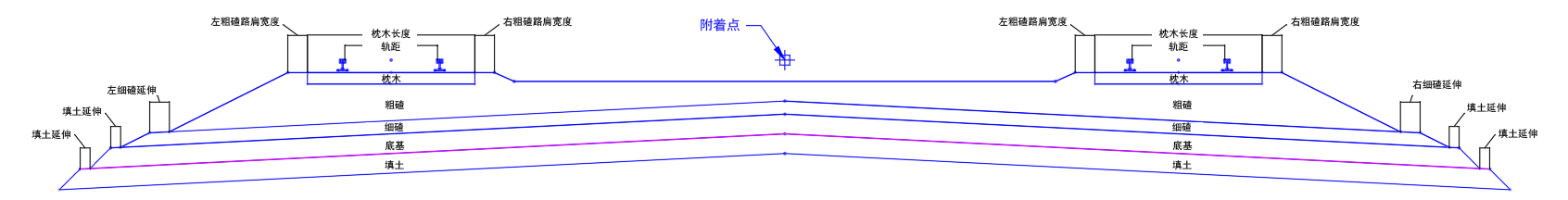

附着
默认情况下,附着点在左侧轨道铁轨之间的中心线上。使用部件参数可以相对此点移动轨道。

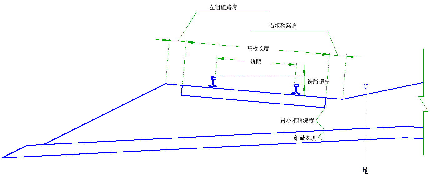

铁路超高测量位置
确定每条轨道的轨距线(面)或每条轨道的中心线之间是否产生轨道高程差值。
选择列表:
  • 轨距线到轨距线
  • 中心线铁轨到中心线铁轨
轨道中心线与轨道中心线
默认铁路超高
轨道之间的默认高程差。右侧轨道高于左侧时该值为正,右侧低于左侧时为负。该值应用于布局模式并有助于观察部件对不同铁路超高值的反应情况。当通过基准线路线呈现时,此值会被铁路超高覆盖。

轨距
轨道内表面之间的距离
数字(非负数)
56.5"
1435 毫米

垫板厚度
垫板的厚度,这也是从轨道底部到枕木顶部的距离。
数字(非负数)
1"
25 毫米
轨道地基到粗碴
轨道底部到粗碴顶部的距离。若该值等于垫板厚度,则粗碴顶部与枕木顶部平齐。
数字(非负数)
1"
25 毫米
枕木长度
枕木(也称为轨枕)的长度。
数字(非负数)
8.5'
2.59 米
枕木深度
枕木的深度
数字(非负数)
7"
178 毫米
最小粗碴深度
枕木底部和细碴顶部之间的最小垂直距离铁路超高中不同阶段更改此最小距离的位置。请参见下面的“行为”。
数字(非负数)
12"
305 毫米

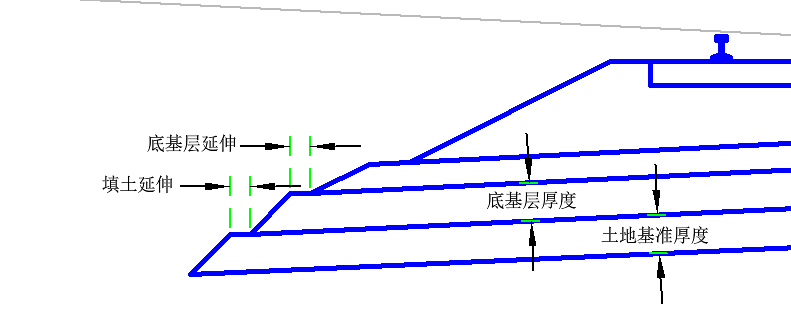

底基坡度
底基材质一侧的坡度。
坡度(非负数)
1:1
底基延伸
细碴材质基脚到底基材质边坡起点的距离
数字(非负数)
0.5'
150 毫米
底基深度
底基材质的深度
数字(非负数)
12"
300 毫米
忽略底基
防止绘制底基点、连接和造型。若“忽略粗碴”、“忽略细碴”或“忽略填土”选项设定为“是”,则无论此选项如何设置都不会绘制底基。
是/否
填土坡度
填土材质一侧的坡度。
坡度(非负数)
1:1
填土深度
填土材质的深度
数字(非负数)
12"
300 毫米
填土延伸
填土材质基脚到细碴材质边坡起点的距离。
数字(非负数)
0.5'
150 毫米

行为
没有应用于目标时,任一轨道的位置均由“左侧轨道偏移”、“右侧轨道偏移”、“左侧轨道高程差”和“右侧轨道高程差”决定。这些值定位轨道之间的中心点。默认情况下,“左侧轨道偏移”为零,将左侧轨道中心线置于基准线处。应用目标路线和纵断面时,这些值会被覆盖。 将目标路线用于轨道中心线时,轨道始终垂直于基准线而不是目标路线。目标路线与基准线路线不平行时,会发生扭曲且跟踪尺寸不能精确表示。
重要: RailDoubleTrackCANT 部件会从单中心路线而不是从目标来计算铁路超高。真实的偏移轨道可能具有不同的曲线形状和设计速度,是中心线计算无法适应的。此部件用于初步设计。为了精确计算铁路超高,应使用单独的基准线对左侧和右侧多轨部件进行建模。
将轨道铁路超高信息应用到路线基准线时,轨道会相应地旋转。旋转的中心点取决于路线铁路超高信息中所包含的“轴方法”设置。若将“轴方法”设定为“低侧轨道”,则曲线内侧的轨道会保持在轨道高程,外侧轨道的高程会调整一个铁路超高值。
若将“轴方法”设定为“高侧轨道”,则曲线外侧的轨道会保持在轨道高程,内侧轨道的高程会调整一个铁路超高值。
若将“轴方法”设定为“中心基准线”,则各以铁路超高值的一半调整两条轨道,外侧轨道向上而内侧轨道向下。
“最小粗碴深度”值会应用在枕木与细碴之间的最小间隙位置处。“细碴顶部坡度”参数用于独立控制细碴顶部坡度。“细碴路拱基准线”参数用于控制细碴路拱的位置。

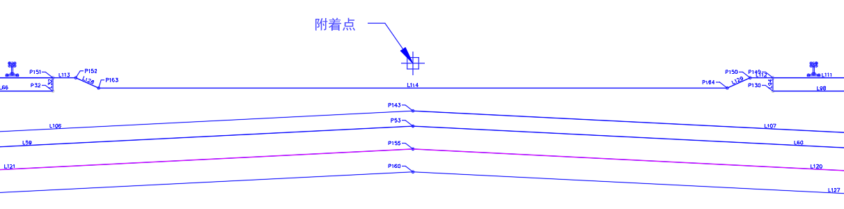

布局模式操作
在布局模式中,此部件显示包含轨道、枕木、粗碴、细碴和边坡的连接。
点、连接和造型代码
下表列出了此部件的已指定了代码值的点、连接和造型代码。此部件的未指定代码值的点、连接或造型代码不包含在此表中。
点、连接或造型
代码
描述
L32 Ballast, Ballast_Between_Ties 枕木之间开放空间的粗碴材质。忽略枕木时也可以使用。
L116 - L119 Top, SoilFill 填土
L120 - L121 SoilFill, SubBase" 填土
L122 - L125 Top, SubBase 底基
L126 - L127 SubBase, Datum 底基
S1、S2 Rail 轨道
S3 Tie 枕木
S4 Ballast 粗碴
S5 Subballast 细碴
S6 SubBase 底基
S7 SoilFill 填土
