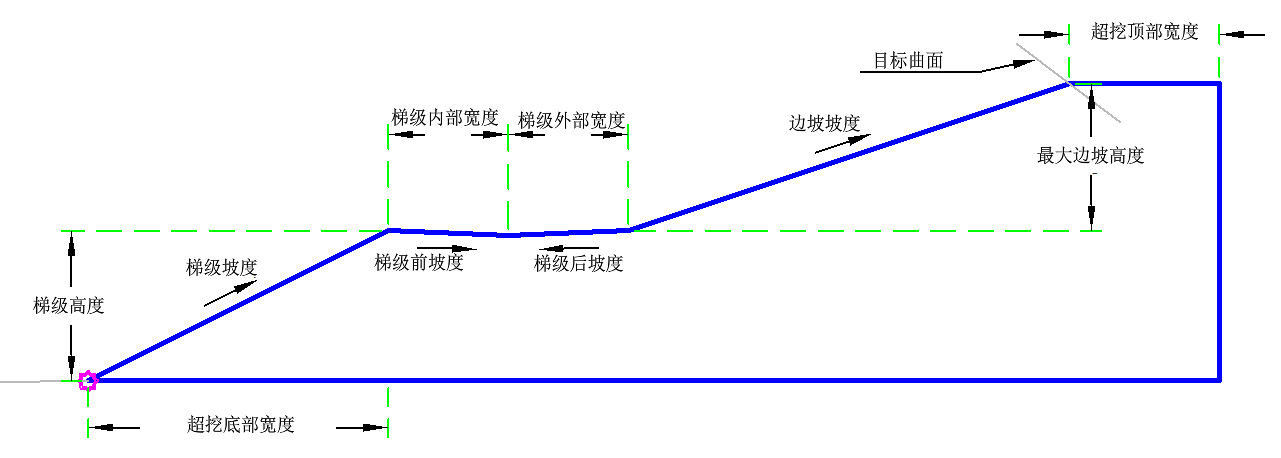

BasicBenchWithOverExcavation 部件可以根据需要插入连接以创建带有重复梯级的挖方或填方集水坡度。
您可以指定最大边坡高度,并且,如果插入点和目标曲面之间的垂直距离高于指定最大边坡高度,则会出现使用指定梯级高度、坡度、坡率和宽度的梯级;此操作不断重复,直至找到目标曲面。
找到目标曲面后,超挖宽度应用于边坡连接与目标曲面接触处的顶部。如果插入点与目标曲面之间的垂直距离低于最大边坡高度,则没有放置任何梯级和边坡连接。
如果操作重复指定次数后未找到目标曲面,则部件将使用边坡连接来结束,直至其达到目标曲面。

指定要将部件放置在哪一侧。
左/右
最大边坡高度
在无梯级的情况下允许的挖方和填方边坡连接的最大高度。
数字
15.0 英尺
4.5 米
梯级高度
新梯级之前的最大可用梯级高度。
数字
10.0 英尺
3.0 米
梯级坡度
台阶之间的坡度。
正数
1 (: 1)
梯级前坡度
梯级的正/负百分比坡度。正坡度在递增偏移方向上向上。
数字
4 (%)
梯级内部宽度
至梯级流线的梯级宽度。
正数
4 英尺
1.2 米
梯级后坡度
数字
4 (%)
梯级外部宽度
自梯级流线起的梯级宽度。
数字
4 英尺
1.2 米
边坡坡度
边坡坡度。
正数
2 (: 1)
超挖顶部宽度
自边坡起的超挖宽度。
正数
5 英尺
1.5 米
超挖底部宽度
自铰点起的超挖宽度。
正数
10 英尺
3 米

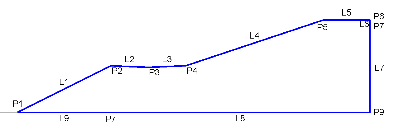

行为
初始铰点设置在附着点处。根据目标曲面检查铰点高程,以确定横断面是位于挖方条件还是填方条件中。使用给定的“挖方坡度”或“填方坡度”计算到目标曲面的终止点。如果到终止点的高度超过“最大高度”,将插入具有“最大边坡高度”的连接并添加梯级连接。将铰点重置为梯级的外侧边缘,重复执行此过程,直到边坡连接不再超过“最大边坡高度”。
找到目标曲面后,超挖宽度应用于边坡连接与目标曲面接触处的顶部。从超挖点到初始铰点绘制垂直连接,然后创建一个形状。
此部件包含回路定义(由 L2、L3 和 L4 组成),该定义会重复直至到达其曲面目标或达到最多 10 次的重复值。
布局模式操作
在布局模式中,此部件绘制初始填方坡度为 5 个单位。
点、连接和造型代码
下表列出了此部件的已指定了代码值的点、连接和造型代码。此部件的未指定代码值的点、连接或造型代码不包含在此表中。
点、连接或造型
代码
描述
P1 顶部、基准
P2、P3、P5、P6 顶部
P4 顶部、流线 梯级流线。
P7 顶部、墙 边坡连接顶部超挖宽度的后边缘。
P8、P9、P10 基准
L1–L6 顶部
L7 – L10 基准
