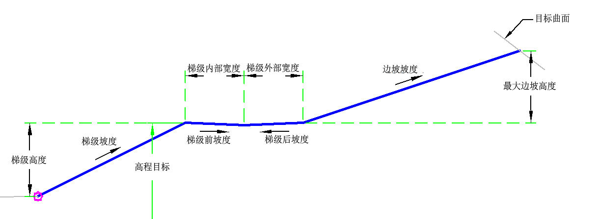

BasicBenchTargetElevations 部件可以根据需要插入连接以创建带有重复梯级的挖方或填方集水坡度。
可以定义各梯级的洼地宽度和深度并对准梯级点的高程。此部件使用循环功能以重复指定次数直至在纵断面或要素线上找到目标高程,然后以边坡连接作为结束。
您可以指定最大边坡高度,并且,如果插入点和目标曲面之间的垂直距离高于指定最大边坡高度,则会出现使用指定梯级高度、坡度、坡率和宽度的梯级;此操作不断重复,直至找到目标高程。
如果操作重复指定次数后未找到目标高程,则部件将使用边坡连接来结束,直至其达到目标曲面。如果插入点与目标曲面之间的垂直距离低于最大边坡高度,则没有放置任何梯级和边坡连接。
如果操作重复指定次数后未找到目标曲面,则部件将使用边坡连接来结束,直至其达到目标曲面。

行为
初始铰点设置在附着点处。根据目标曲面检查铰点高程,以确定横断面是位于挖方条件还是填方条件中。使用给定“挖方坡度”计算至目标曲面的终止点。如果到终止点的高度超过“最大边坡高度”或高程目标,则将插入与“梯级高度”的连接并添加此梯级。将铰点重置为梯级的外侧边缘,重复执行此过程,直到边坡连接不再超过“最大边坡高度”。
此部件包含回路定义(由 L2、L3 和 L4 组成),该定义会重复直至到达其曲面目标或达到最多 10 次的重复值。
