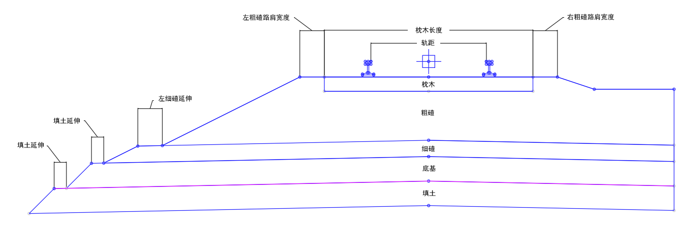

Left_Hand_Multi_Track 部件用于包含枕木、粗碴、细碴以及用于底基和填土材质的两个额外层或材质的单线铁路。
可以编辑 Left_Hand_Multi_Track 轨道的尺寸以及材质层的尺寸。
默认情况下,附着点在轨道之间的中心线上。使用部件参数可以相对此点移动轨道。

| 最小粗碴深度 | 枕木底部和细碴顶部之间的最小垂直距离。铁路超高中不同阶段更改此最小距离的位置。请参见下面的“行为”。 | 数字(非负数) | 12"
305 毫米 |
| 粗碴路肩宽度(左侧和右侧) | 枕木末端到粗碴边坡起点的距离。 | 数字(非负数) | 12"
305 毫米 |
| 粗碴边坡(左侧和右侧) | 粗碴材质侧的坡度。粗碴材质顶部的坡度应与铁路超高造成的枕木坡度相一致。 | 坡度(非负数) | 2:1 |
| 细碴深度 | 细碴材质的深度 | 数字(非负数) | 8"
203 毫米 |
| 细碴顶部坡度(左侧和右侧) | 以部件中心线为铰点,细碴左侧和右侧的顶部坡度。 | 坡度(非负数) | 40:1 |
| 细碴边坡 | 细碴材质一侧的坡度。 | 坡度(非负数) | 2:1 |
| 底基层延伸 | 细碴材质基脚到底基材质边坡起点的距离 | 数字(非负数) |
0.5 英尺 0.15 米 |
| 底基坡度 | 底基材质一侧的坡度。 | 坡度(非负数) | 1:1 |
| 底基深度 | 底基材质的深度 | 数字(非负数) |
1 英尺 0.30 米 |
| 填土深度 | 填土材质的深度 | 数字(非负数) |
1 英尺 0.30 米 |
| 填土坡度 | 填土材质一侧的坡度。 | 坡度(非负数) | 1:1 |
| 填土延伸 | 底基材质基脚到填土材质边坡起点的距离 | 数字(非负数) |
0.5 英尺 0.15 米 |

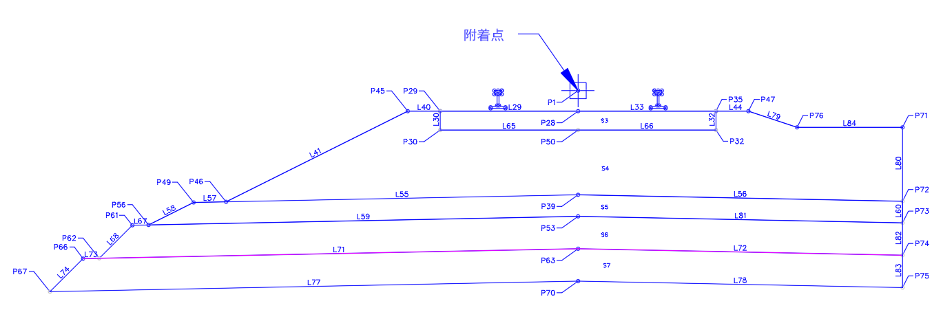

在布局模式中,此部件显示包含轨道、枕木、粗碴、细碴和边坡的连接。
下表列出了此部件的已指定了代码值的点、连接和造型代码。此部件的未指定代码值的点、连接或造型代码不包含在此表中。
点、连接或造型 |
代码 |
描述 |
| P1、P4-P21 | Rail | 轨道 |
| P2 | Cl_Rail | 轨道中心线 |
| P3 | Gauge_Line, Rail | 轨距线(轨道顶部内侧边缘) |
| P28-P32、P60 | Tie | 枕木 |
| P45、P54-P55、P47、P71-P72 | Ballast | 粗碴 |
| P50、P53、P73 | Subballast | 细碴 |
| P63、P65、P74 | SubBase | 底基 |
| P68-P70、P75 | SoilFill | 填土 |
| L1、L2 | Top_Rail, Rail | 轨道顶部 |
| L3-L28 | Rail | 轨道 |
| L29-L33、L65-66 | Tie | 枕木 |
| L40-L41、L44、L55-L56、L79、L88 | Ballast | 粗碴 |
| L57、L60-L62、L80 | Subballast | 细碴 |
| L70-L72、L81 | SubBase | 底基 |
| L76-L78、L82 | SoilFill | 填土 |
| S1、S2 | Rail | 轨道 |
| S3 | Tie | 枕木 |
| S4 | Ballast | 粗碴 |
| S5 | Subballast | 细碴 |
| S6 | SubBase | 底基 |
| S7 | SoilFill | 填土 |
