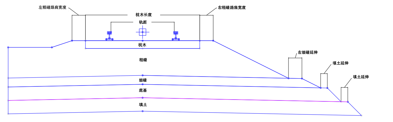

Right_Hand_Multi_Track 部件用于包含枕木、粗碴、细碴以及用于底基和填土材质的两个额外层或材质的单线铁路。
可以编辑 Right_Hand_Multi_Track 轨道的尺寸以及材质层的尺寸。
默认情况下,附着点在轨道之间的中心线上。使用部件参数可以相对此点移动轨道。
参数 |
描述 |
类型 |
默认值 |
| 铁路超高测量位置 | 确定每条轨道的轨距线(面)或每条轨道的中心线之间是否产生轨道高程差值。 | 选择列表:
轨道中心线与轨道中心线 |
| 默认铁路超高 | 轨道之间的默认高程差。右侧轨道高于左侧时该值为正,右侧低于左侧时为负。该值应用于布局模式并有助于观察部件对不同铁路超高值的反应情况。当通过基准线路线呈现时,此值会被铁路超高覆盖。 | 数字 | 0 |
| 排水渠深度 | 从粗碴顶部算起的右侧排水渠深度。 | 数字(非负数) |
0.5 英尺 0.1524 米 |
| 轨距 | 轨道内表面之间的距离 | 数字(非负数) |
53.5" 1435 毫米 |
| 轨头宽度 | 轨头宽度。 | 数字(非负数) |
2.72" 69 毫米 |
| 轨道深度 | 从轨道顶部到垫板顶部的轨道深度 | 数字(非负数) |
6.625" 168 毫米 |
| 轨道地基宽度 | 轨道地基的宽度 | 数字(非负数) |
5.5" 140 毫米 |
| 垫板厚度 | 垫板的厚度,这也是从轨道底部到枕木顶部的距离。 | 数字(非负数) | 1"
25 毫米 |
| 轨道地基到粗碴 | 轨道底部到粗碴顶部的距离。若该值等于垫板厚度,则粗碴顶部与枕木顶部平齐。 | 数字(非负数) | 1"
25 毫米 |
| 枕木长度 | 枕木(也称为轨枕)的长度。 | 数字(非负数) |
8.5' 2.59 米 |
| 枕木深度 | 枕木的深度 | 数字(非负数) | 7"
178 毫米 |
| 最小粗碴深度 | 枕木底部和细碴顶部之间的最小垂直距离。铁路超高中不同阶段更改此最小距离的位置。请参见下面的“行为”。 | 数字(非负数) | 12"
305 毫米 |
| 粗碴路肩宽度(左侧和右侧) | 枕木末端到粗碴边坡起点的距离。 | 数字(非负数) | 12"
305 毫米 |
| 粗碴边坡(左侧和右侧) | 粗碴材质侧的坡度。粗碴材质顶部的坡度应与铁路超高造成的枕木坡度相一致。 | 坡度(非负数) | 2:1 |
| 细碴深度 | 细碴材质的深度 | 数字(非负数) | 8"
203 毫米 |
| 细碴顶部坡度(左侧和右侧) | 以部件中心线为铰点,细碴左侧和右侧的顶部坡度。 | 坡度(非负数) | 40:1 |
| 细碴边坡 | 细碴材质一侧的坡度。 | 坡度(非负数) | 2:1 |
| 底基层延伸 | 细碴材质基脚到底基材质边坡起点的距离 | 数字(非负数) |
0.5 英尺 0.15 米 |
| 底基坡度 | 底基材质一侧的坡度。 | 坡度(非负数) | 1:1 |
| 底基深度 | 底基材质的深度 | 数字(非负数) |
1 英尺 0.30 米 |
| 填土深度 | 填土材质的深度 | 数字(非负数) |
1 英尺 0.30 米 |
| 填土坡度 | 填土材质一侧的坡度。 | 坡度(非负数) | 1:1 |
| 填土延伸 | 底基材质基脚到填土材质边坡起点的距离 | 数字(非负数) |
0.5 英尺 0.15 米 |
| 忽略轨道 | 防止绘制轨道点、连接和造型。 | 是/否 | 否 |
| 忽略枕木 | 防止绘制枕木点、连接和造型。 | 是/否 | 否 |
| 忽略粗碴 | 防止绘制粗碴点、连接和造型。若此选项设定为“是”,则也不会绘制细碴。 | 是/否 | 否 |
| 忽略细碴 | 防止绘制细碴点、连接和造型。若“忽略粗碴”选项设定为“是”,则无论此选项如何设置都不会绘制细碴。 | 是/否 | 否 |
| 忽略底基 | 防止绘制底基点、连接和造型。若“忽略粗碴或细碴”选项设定为“是”,则无论此选项如何设置都不会绘制底基。 | 是/否 | 否 |
| 忽略填土 | 防止绘制填土点、连接和造型。若“忽略粗碴、细碴或底基”选项设定为“是”,则无论此选项如何设置都不会绘制填土。 | 是/否 | 否 |

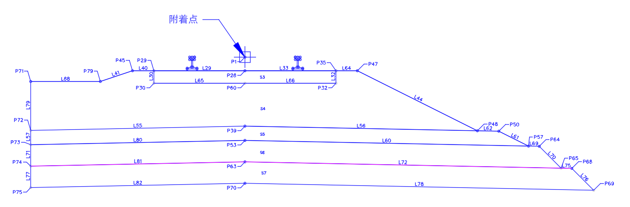

在布局模式中,此部件显示包含轨道、枕木、粗碴、细碴和边坡的连接。
下表列出了此部件的已指定了代码值的点、连接和造型代码。此部件的未指定代码值的点、连接或造型代码不包含在此表中。
点、连接或造型 |
代码 |
描述 |
| P1、P4-P21 | Rail | 轨道 |
| P2 | Cl_Rail | 轨道中心线 |
| P3 | Gauge_Line, Rail | 轨距线(轨道顶部内侧边缘) |
| P28-P32、P60 | Tie | 枕木 |
| P45、P54-P55、P47、P71-P72 | Ballast | 粗碴 |
| P50、P53、P73 | Subballast | 细碴 |
| P63、P65、P74 | SubBase | 底基 |
| P68-P70、P75 | SoilFill | 填土 |
| L1、L2 | Top_Rail, Rail | 轨道顶部 |
| L3-L28 | Rail | 轨道 |
| L29-L33、L65-66 | Tie | 枕木 |
| L40-L41、L44、L55-L56、L79、L88 | Ballast | 粗碴 |
| L57、L60-L62、L80 | Subballast | 细碴 |
| L70-L72、L81 | SubBase | 底基 |
| L76-L78、L82 | SoilFill | 填土 |
| S1、S2 | Rail | 轨道 |
| S3 | Tie | 枕木 |
| S4 | Ballast | 粗碴 |
| S5 | Subballast | 细碴 |
| S6 | SubBase | 底基 |
| S7 | SoilFill | 填土 |
