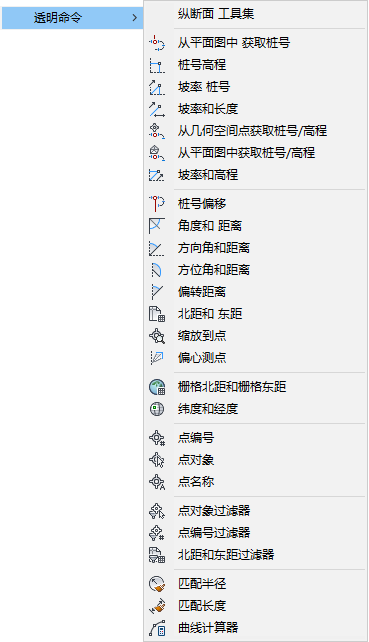

您可以从“透明命令”功能区选项卡、通过上下文菜单、使用工具栏或输入相应命令来运行透明命令。
大多数 Autodesk Civil 3D 透明命令用于在大型操作(例如创建路线或地块线)中指定点的位置。使用这些透明命令,可以根据角度和距离等信息,或者根据点对象信息(例如点编号),计算出点的位置。
