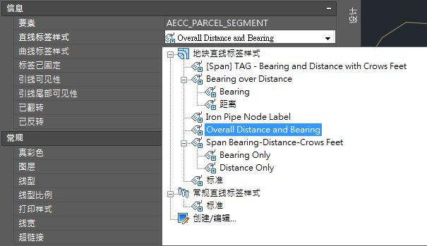

还可以通过从可用样式下拉菜单中选择“创建/编辑”来从 AutoCAD“特性”选项板访问“标签样式生成器”。在“标签样式控制”中,选择“编辑当前选择”。
可以使用 AutoCAD“特性”选项板中的“样式选择”下拉列表大批量为放置于图形中的标签编辑标签特性。这是编辑标签样式的便捷方法,无需导航到“工具空间”的 “设定”选项卡。
请注意,在以下示例中,除地块直线标签样式外,常规直线标签样式也可在编辑地块直线标签时使用。
可用标签样式的 AutoCAD“特性”选项板列表
