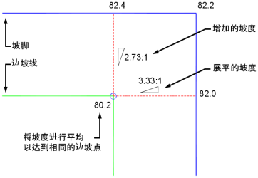

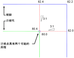

指定在坡脚角点具有不同高程时,如何清除内部角点投影。此种情况将导致两种可能的边坡点高程。您可以选择将坡度进行平均以达到相同的点,也可以增大或减小其中一个坡度。
角点高程冲突(平面图)
  • 使用平均坡度:将坡度进行平均以达到相同的边坡点。
    单击以查看如何应用此选项

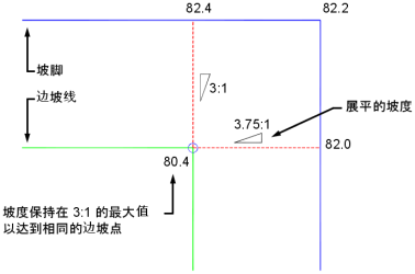

  • “保持坡度为最大”:保持指定的坡率或坡度为最大,并在一侧上展平从坡脚投影的坡度。
    单击以查看如何应用此选项

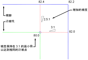

  • “保持坡度为最小”:保持指定的坡率或坡度为最小,并在一侧上增加从坡脚投影的坡度。
    单击以查看如何应用此选项
