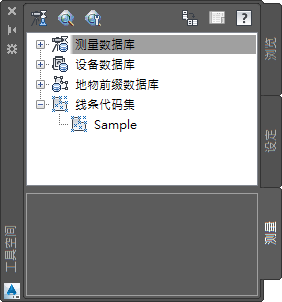

“测量”树
“测量”树提供了对测量数据和设置的访问:
标准的上下文菜单命令适用于“测量”树中的很多项和集合。要显示上下文菜单,请右键单击“测量”树中的某个集合或项。
