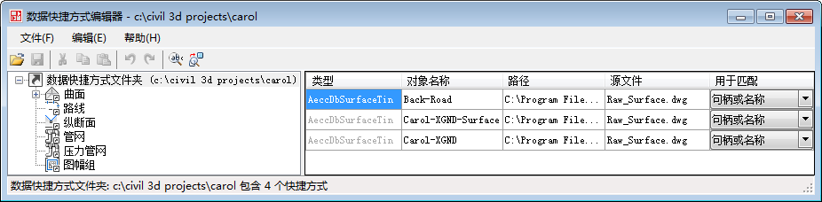

在数据快捷方式编辑器中,位于左侧的数据树显示选定项目文件夹中的所有数据快捷方式。要选择其他文件夹,请单击“文件”菜单 “打开数据快捷方式文件夹”。
位于右侧的表格栅格显示每个数据快捷方式的特性。您可以更改每个快捷方式所对应的对象名称或路径,并可以指定是使用源对象的句柄(软件 ID)还是名称来创建与数据快捷方式相匹配的项目。
“数据快捷方式编辑器”窗口
