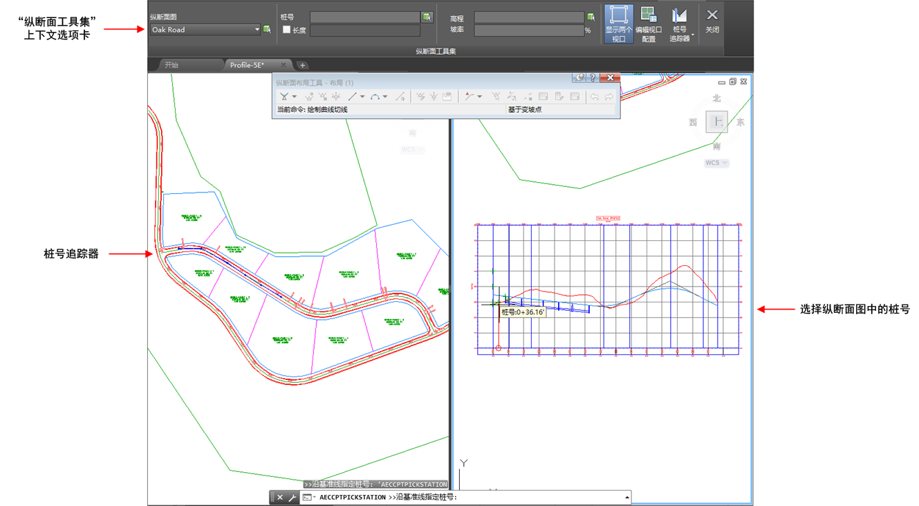

下图显示了在创建布局纵断面时调用的“纵断面工具集”上下文选项卡。单击“透明命令”功能区上的“纵断面工具集”按钮时,将显示“纵断面工具集”选项卡,并且图形视口将配置为显示平面图和纵断面图。
首先,系统会提示您指定一个桩号。您可以通过单击平面图或纵断面图来选择桩号。您还可以在该功能区的“桩号”字段中输入或更改桩号值。
指定桩号后,系统会提示您指定高程。您可以移动光标并单击以指定高程。
使用桩号和高程指定第一个点后,可以使用“纵断面工具集”选项卡上的其他选项(如“长度”和“坡率”)继续绘制纵断面图元。
“纵断面工具集”上下文功能区选项卡
单击“透明命令”功能区上的“纵断面工具集”按钮时,将显示“纵断面工具集”选项卡。

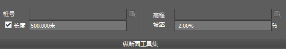

  • “长度”复选框:选中后,会启用“长度”字段。
    注: 选中“长度”复选框后,可以在“长度”字段中指定长度,也可以在“坡率”字段中指定坡率。“桩号”和“高程”字段变为不可用。
  • 长度:指定要使用的长度。与指定的坡率一起使用,以指定的长度和坡率创建变坡点。
  • 高程:指定要使用的高程或显示在图形中选择的高程。您可以编辑高程并按 Tab 或 Enter 进行更改。还可以单击 以在纵断面图中选择高程。
  • 坡率:指定要使用的坡率。与指定的长度一起使用。
