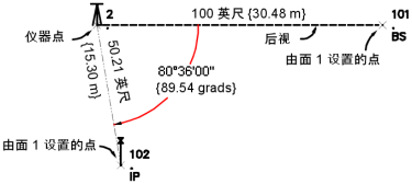

示例:面 1
NE 2 200 200
AZ 2 1 100
STN 2 1.585
BS 1
F1 VA 101 0 30.480 100 BS
! 方位角: 101.6126 距离: 30.4800
! 点 101 北距: 199.2280 东距: 230.4702
! 高程: <空>
F1 VA 102 89.5370 15.304 101.2052 IP
! 方位角: 191.1682 距离: 15.3013
! 点 102 北距: 184.8457 东距: 202.1159
! 高程: <空>
使用 Face1 命令创建的点:
通过从面 1 向右旋转水平角度 0,和距离具有描述 BS 的仪器点 30.480 处的垂直角度 100 来锚定点 101。
可以通过从面 1 向右旋转水平角度 89.5370 和距离具有描述 IP 的仪器点 15.304 处的垂直角度 101.2052 来锚定点 102。除非输入限定后缀,否则角度和距离将使用当前单位。

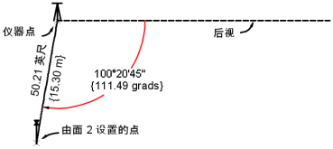

示例:面 2
NE 2 200 200
AZ 2 1 100
STN 2 1.585
F2 1 200
F2 VA 101 311.4954 15.30 301.0355 IP
! 方位角: 213.1080 距离: 15.300
! 点 101 北距: 198.2901 东距: 199.6429
! 高程: <空>
使用 Face2 命令创建的点:
点 101 位于距离仪器设置 15.30,观测角度为从后视向右旋转 311.4954 处,实际旋转的物理角度为 111.49,垂直角度为 301.03,此点的描述为 IP。除非输入限定后缀,否则角度和距离将使用当前单位。
注: 此角为反向旋转所得。通常情况下,后视设置为 180° 角,以便其与角度的差是向右旋转的角度 (100°20'45")。
