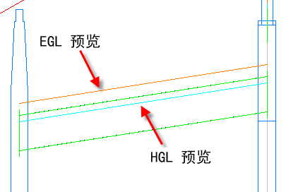

下图显示了预览中 HGL(水力坡降线)和 EGL(能量坡面线)管线的详情。
水力坡降线
指定在纵断面图中用来表示 HGL(水力坡降线)的颜色。
能量坡面线
指定在纵断面图中用来表示 EGL(能量坡面线)的颜色。
