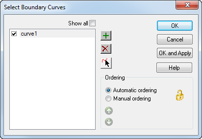

您可以使用“选择边界曲线”对话框指定哪条曲线定义特征边界。
要显示“选择边界曲线”对话框中,请在“铣削特征属性”对话框的“尺寸”选项卡上单击“边界”。
显示所有 - 选择该选项可显示当前文档中的所有曲线。
顺序
如果有多条曲线位于相同高度且不相交,则可以使用单一特征来加工这些曲线。对于具有多条曲线的特征,请使用该部分来控制加工曲线的顺序:
- 自动排序 - 选择该选项可让 FeatureCAM 来确定曲线的加工顺序,首先从列表中的第一条曲线开始。该顺序不受“自动排序选项”对话框中选项的影响。
- 手动排序 - 选择该选项可以按照曲线在该对话框中的显示顺序来进行加工。可以通过在列表中选择一条曲线并使用“向上移动条目”
和“向下移动条目”
按钮来更改顺序。若要对列表中的特征进行排序,请单击“排序”并使用“曲线排序选项”对话框。
