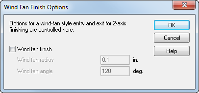

“扇形精加工选项”对话框
通过以下方式打开“扇形精加工选项”对话框:单击铣削“加工属性”对话框的“切入切出/斜向”选项卡上的“扇形”按钮,或者“特征属性”对话框上的“策略”选项卡。
“扇形精加工”- 选择此选项可以使单个点用作精加工路径的起点和终点。这对于需要大范围切入切出移动以启用刀具补偿的机床很有用。
扇形半径 - 输入要用于扇形形状的半径。增加“扇形半径”可进一步远离特征边界移动刀具路径的起点。
扇形角度 - 输入要用于扇形形状的角度。扇形角度是切入和切出圆弧角度的组合。
注: 通过更改“起点”,可以移动刀具路径的起点和终点。FeatureCAM 使用离起点最近的点,与您为风扇指定的角度和半径一致。
