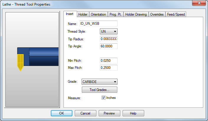

螺纹
单击刀具预览图像进行平移和缩放。预览的方向由“选项”>“查看”>“机床”页面上的设置确定。在图像上单击鼠标右键可访问关联菜单
名称 - 输入用于标识刀具的名称。该名称在库中的所有刀具中必须唯一。
“刀尖半径”是刀片的切削刀尖的半径。
注: 对于螺纹加工刀具,3D 仿真模拟的是刀尖半径为 0.0 的刀具。这只是用于可视化目的。不管怎样,NC 代码或刀具选择都不受影响。
测量 - 指示用于报告刀具尺寸的单位。选择“英寸”可获得英寸单位,将其取消选中可获得毫米。
