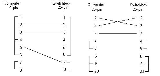

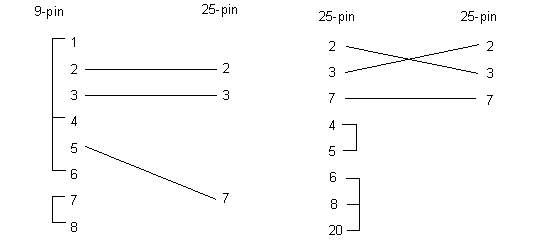

线缆
需要一条 RS-232 适配器电缆将计算机连接到引向 CNC 机床的通讯电缆。该适配器电缆还可用于将计算机连接到串行端口扩展器(ABC 开关盒)。可以将该适配器电缆插入到主装置后面的 COM1 或 COM2 端口。
注: 该电缆可以是计算机端的 9 针或 25 针连接器。手册中包含所需电缆接线方式的图示。
串行端口针输出
用于将计算机连接至任意设备或 CNC 控制器的必要通讯电缆可使用大多数电子用品商店中提供的零件制成。标准 25 针 RS-232 端口和标准 9 针 RS-232 端口的针功能如下所示。请查看您的计算机用户手册以获取正确的信息。
