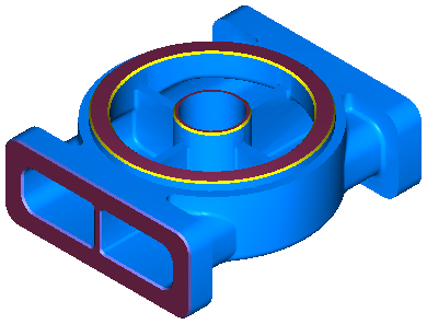

以下示例零件在顶部和侧面具有面和平倒角特征:

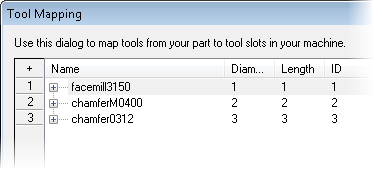

默认情况下,该零件使用三种刀具:

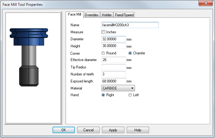

您可以创建带有平倒角的新面铣刀,而不是使用默认的面铣刀,例如:

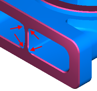

在以下示例中,带有平倒角的面铣刀太大,无法切削零件侧面上的平倒角:
FeatureCAM 将发出一条警告,您可以将该平倒角的刀具改回默认刀具。

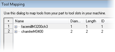

有了带有平倒角的面铣刀,您可以使用两种(而不是三种)刀具切削该特定零件:
