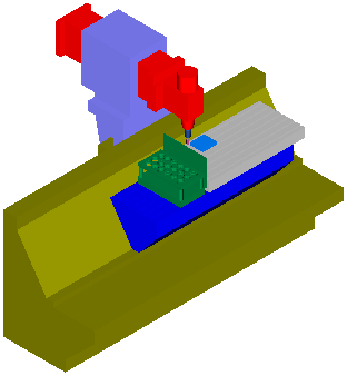

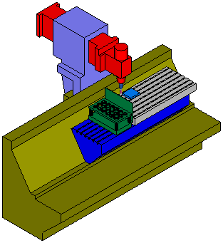

显示边缘 - 选择此选项可在机床仿真过程中描画机床的边缘。
该示例显示在取消选中“显示边缘”时的默认行为:
这是同一示例,但选择了“显示边缘”
