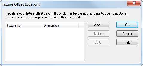

  1. 通过以下某种方式打开“夹具偏移位置”对话框:
    • “步”工具箱中,单击“夹具 ID” 步。
    • 单击“立碑处理规划”对话框中的“夹具”按钮。
  2. 单击“增加”按钮。此时将显示“夹具位置”向导。
  3. 选择“在设置原点创建夹具零点”,然后单击“下一步”

    您创建的夹具偏移将显示在图形窗口中带有 符号的每个立碑面上。
    “夹具偏移位置”对话框将列出您已创建的夹具 ID。
  9. 单击“确定”以接受它们。
    它们应用到的面显示在夹具 ID 下面。
