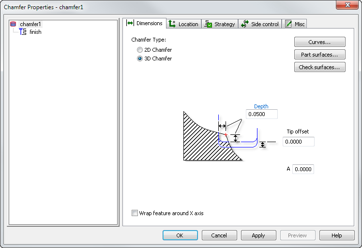

“尺寸”选项卡(3D 平倒角)
您可以使用“平倒角属性”对话框“尺寸”选项卡,更改平倒角特征的尺寸。
使用 3D 平倒角特征从不在 XY 平面中的曲线或非平面曲线创建平倒角。
输入 3D 平倒角的深度,距离输入曲线上接触点的水平和垂直(负)刀具偏移(默认值是 0.020" 或 0.5 毫米)。
(可选)输入“刀尖偏移”,这是一个附加的负垂直刀具偏移。默认值为 0.0
注: 水平偏移将被补偿,以便水平偏移保持恒定(“深度”尺寸)。
“零件曲面”“阻止曲面”按钮对于 3D 曲面铣削特征来说工作方式相同,但它们对于 3D 平倒角来说是可选的。
