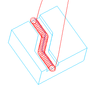

提示: 简单槽中有一个选项,可使用摆线刀具路径。该刀具不使用简单的切槽切削,而是使用一系列圆来清除金属,如下图所示。此刀具路径的优点是减少刀具的负荷。
