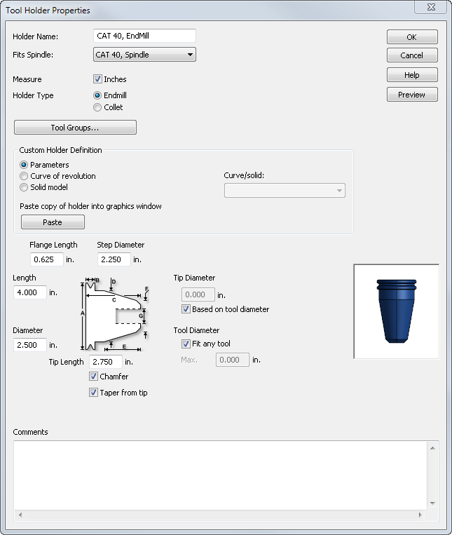

“刀具夹持属性”对话框
“刀具夹持属性”对话框使您可以查看、编辑和创建刀具夹持。
要显示“刀具夹持属性”对话框,请在“铣削刀具属性”对话框或“主轴和刀具夹持”对话框“夹持”选项卡上单击 “创建新的刀具夹持”“编辑刀具夹持定义”
夹持名称 - 每个刀具夹持都必须具有唯一名称。
测量 - 如果刀具夹持尺寸以英寸为单位,请选中“英寸”复选框。对于毫米尺寸,请取消选中此框。
夹持类型 - 夹持包括“端铣刀”“夹套”。两种类型的夹持之间的主要区别在于,夹套可调整以适应刀具直径的范围。
刀具组 - 此按钮显示使用此夹持的刀具类型列表。
旋转曲线 - 如果要创建自定义夹持形状,请选择此选项,然后在菜单中选择一条曲线来描述形状。此曲线必须位于 XZ 平面中,且一个端点位于原点处。
实体模型 - 如果要将实体用于自定义夹持形状,请选择此选项,然后在菜单中选择一个实体。
将复制的夹持粘贴到图形窗口 - 单击“粘贴”按钮以将用于当前夹持形状的一组直线和圆弧复制到图形窗口。如果要绘制自定义夹持形状,则可以将其用作参考。
刀尖直径 - 这是刀套尖端处的夹持外径。为方便起见,您可以将端铣刀夹持的“刀尖直径”设置为“基于刀具直径”,使夹持进行缩放来适合刀具。
刀具直径 - 刀具的直径。对于刀套,可以通过最小值和最大值的形式指定,以准确反映实际刀套,也可以将其设置为“适合任何刀具”,使直径调整为适合直径小于“刀尖直径”的任何刀具。
尺寸 - 夹具的其他尺寸如下所示。
端铣刀具夹持尺寸:
凸缘长度
台阶直径
刀尖直径
刀具直径
尖部长度
长度
直径
夹套刀具夹持尺寸:
凸缘长度
台阶直径
刀尖直径
刀具直径
尖部长度
长度
直径
倾斜主轴头 - 如果要创建一个直角刀具夹持,请选择该选项。仅当您使用实体来描述夹持形状时,此选项才可用。
方位角 - 选择刀具具有可变还是固定方位角。如果选择了“固定”,则输入以度为单位的角度。
