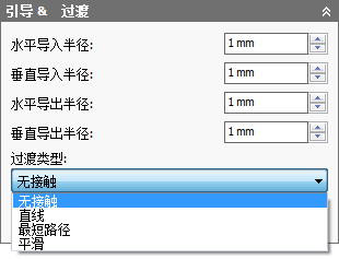

Autodesk HSM 在切削加工路径之间支持四种类型的过渡,具体取决于加工策略。
“连接”选项卡中设置“过渡类型”
选择过渡类型
“无接触”方法可将刀具从模型移开,以便不会在曲面上留下痕迹。
无接触
“直线”方法可沿曲面以固定角度(从侧面查看时,会创建一条直线)进行移动。
直线过渡
“平滑”方法通过沿曲面逐渐向下斜插来避免 Z 轴方向上出现陡峭的变化。斜插不能超过指定的斜插角度(如果适用)。
平滑过渡
