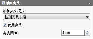

检测刀具长度
选择该选项后,Autodesk HSM 将会根据指定的“夹头间隙”自动计算使夹头与零件不发生碰撞所需的最小刀具长度。在计算刀具路径时,刀具定义的“刀身长度”将会更新为所需的最小长度。
设置“检测刀具长度”,且夹头安全距离为 5 毫米

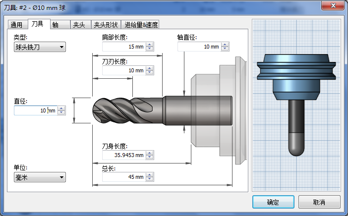

在“检测刀具长度”处于激活状态的情况下生成刀具路径并且刀具太短时,将会向日志输出以下警告:警告: 刀具长度已由 25 毫米更新至 35.9453 毫米,以确保夹头不会与零件碰撞。
同时,刀具将会更新。

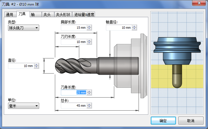

原始刀具
更新后的刀具
