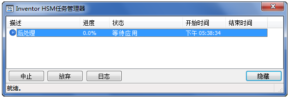

由于后处理器在后台运行,因此在后处理过程中执行的任何应用程序都不会阻止主 Autodesk HSM 用户界面。用户在任务管理器中可以看到,实际上后处理器正在等待应用程序完成。在该特定示例中,直到用户单击“取消”或“接受”,它才会结束等待。如果第三方应用程序陷入停滞状态,您始终可以直接从 Autodesk HSM 任务管理器放弃后处理。
后处理器正在等待应用程序完成
