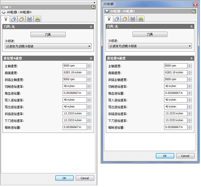

“操作”对话框位置选项
通常,“操作”对话框与 CAM 浏览器共用相同空间。您可以通过执行以下操作从 CAM 浏览器中分离出“操作”对话框,以便它可以自由浮动,或者停靠到一个更方便的位置:
当您下次选择加工策略时,“操作”对话框将会独立于 CAM 浏览器显示。
在左侧图中,“操作”对话框与 CAM 浏览器共用相同空间。在右侧图中,该对话框以浮动状态与 CAM 浏览器分开显示。

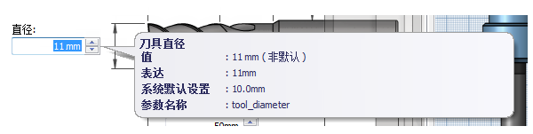

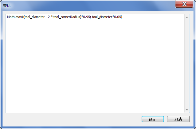

设置和重设参数默认值
Autodesk HSM 尽可能为“操作”对话框中的每个策略参数都提供了默认工作值。但是,您可以通过在参数名称上单击鼠标右键以显示如下所示的弹出式关联菜单,控制每个参数的默认值。
当前参数名称(以粗体显示)显示在弹出式关联菜单的顶部。剩余的菜单项提供了以下选项:
